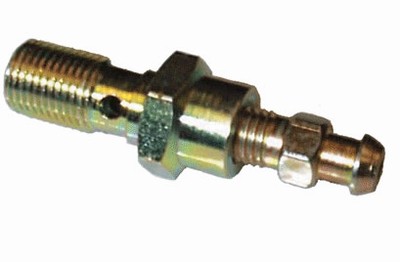

Er bestaat van Goodridge een nipple M10x1.0 met daarin een ontluchtingsnippel. Als je de bestaande leiding vervangt door een met een banjobout aan de remklauwzijde en je draait deze ontluchtingsnippel erdoor kun je de boel gewoon ontluchten. Je hoeft dan niets uit te boren. De firma Motortour in Amsterdam gebruikt deze methode voor de Moto Guzzi remklauwen.
- bleednippel.jpg (15.83 KiB) 21537 keer bekeken
