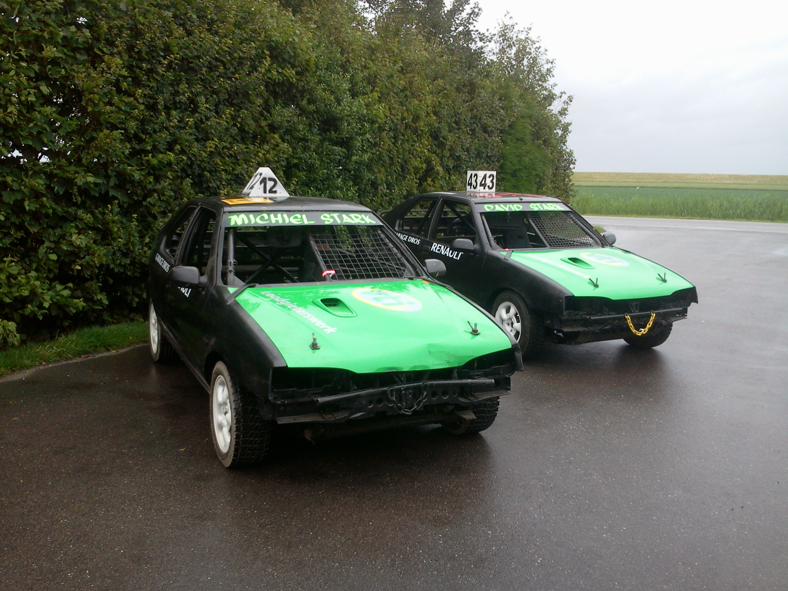

specs van de auto van me broertje David r19 16v ( 84-hj-jr)
motor 2.0 16v uit een megane (f7r) en vbak jb3-044 100% spergelast
specs crossauto michiel r19 16 16v
motor 1.8 16v en vbak jb3-044 100% spergelast

Re: Michiel stark
Welkom! Heb je details van de besturing van de R19 met F7R megane motor? Altijd interessant hoe anderen dit hebben opgelost.
Re: Michiel stark
eigelijk heel simpel.motor draait met een computer van een clio williams.(heeft geen startonderbreker) en een rotor/verdeler in de kop gemaakt.
motorkabelbundel van een 19 16v tot aan de stekker bij l.v scherm en daarna zit een zelfgemaakte schakelaar kast c.q. kabelbundel.
Re: Michiel stark
Ongeveer hetzelfde recept, maar dan de computer van een R19 en een Menno chip. Eigenlijk dus gewoon dezelfde computer. Ik kon toen toentertijd geen williams chip vinden.
Re: Michiel stark
bij deze een foto van de crosswagens.links is die van mij en rechts die van dumpie (me broertje )
- Foto0050.jpg (1.49 MiB) 26960 keer bekeken
