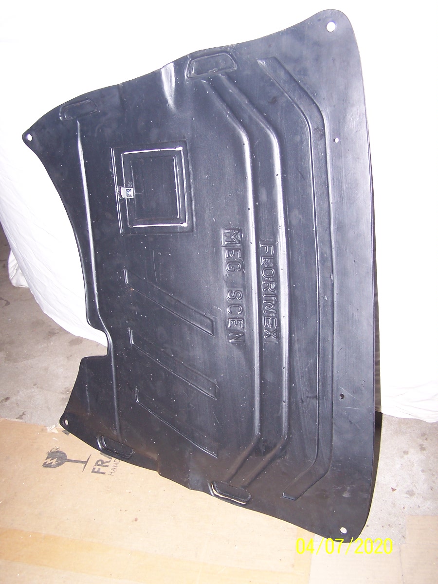

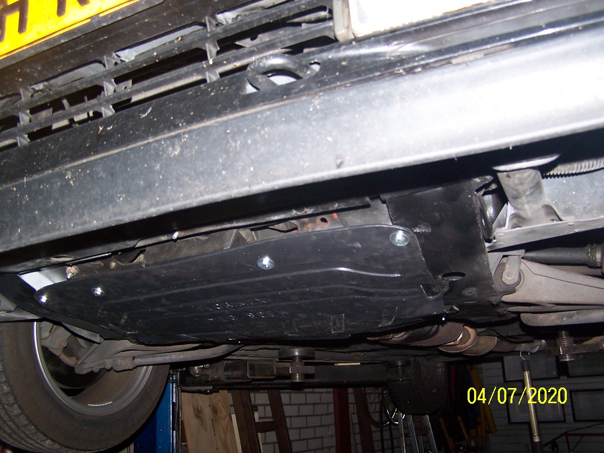

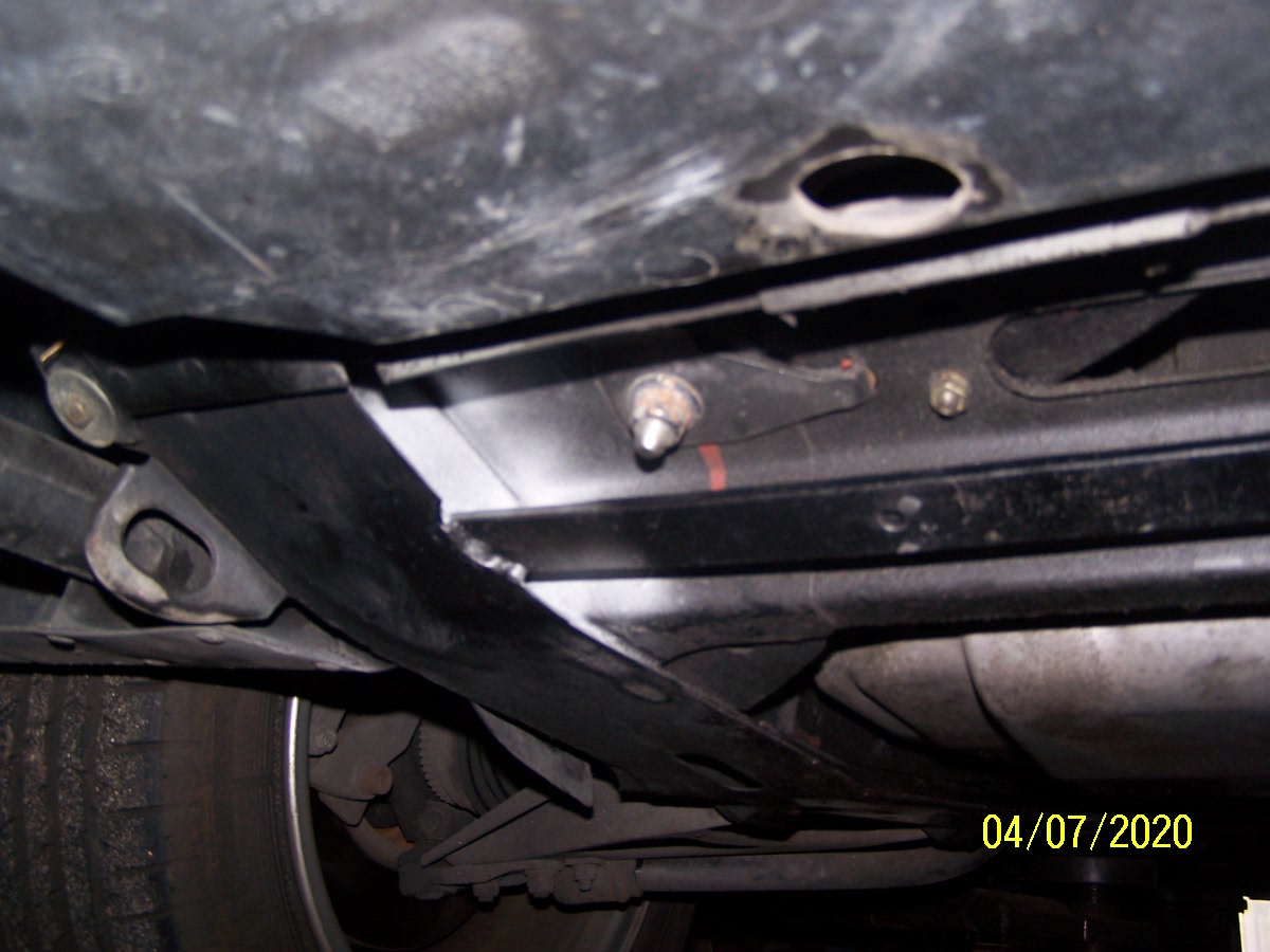

bodemplaat motorruimte
Bodemplaat van de megane 1 past ook op de R19. Je moet alleen een strik voor onder je subframe maken voor de voorste bevestiging. Ik wilde de onderkant dicht hebben, o.a. omdat er soms een drupje olie lekt. Plaat is te bestellen bij Ataparts voor voor 25 euro https://www.artaparts.nl/renault-onderd ... werk/14872

netjes!
Re: bodemplaat motorruimte
mooi gedaan Jacques!
Naast dat je dan dat drupje olie niet hebt blijft je motorruimte ook schoner.
Mooi Jacques! Ziet er netjes uit
