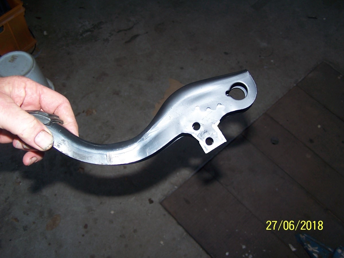

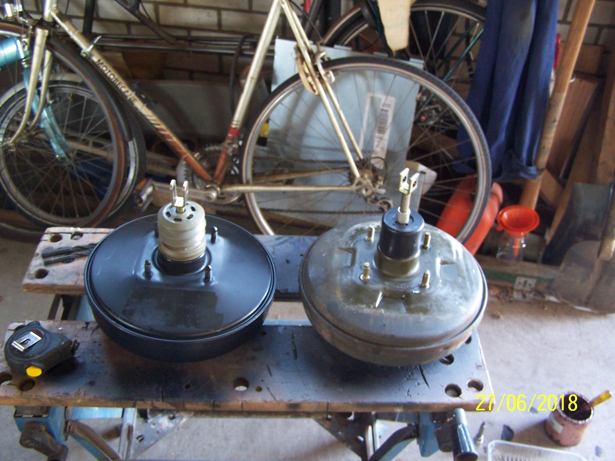

De rembekrachtiger van de 19 16V is niet meer te koop. De mijne was lek. Ik heb vandaag een rembekrachtiger van een Clio 2 gemonteerd bestelnummer 7700416193C. (Deze vind je ook nog in de Clio 3). Zelfde diameter een aansluitingen alleen het stangetje naar het rempedaal is 20mm korter. Ik heb het pedaal aangepast door er 2 oortjes aan te lassen. In combinatie met een nieuwe HRC (23.8mm) remt het nu weer super.
Pedaal aangepast

links van de Clio 2, rechts van een R19 16V
