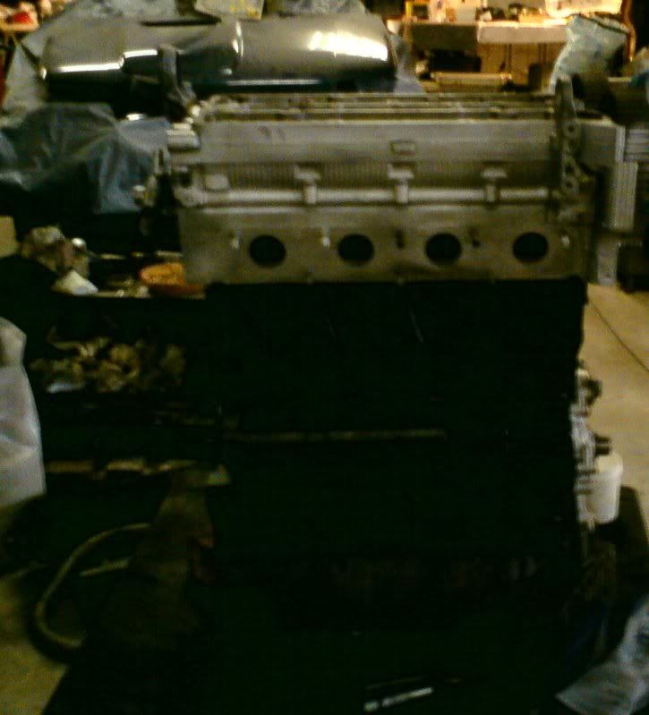

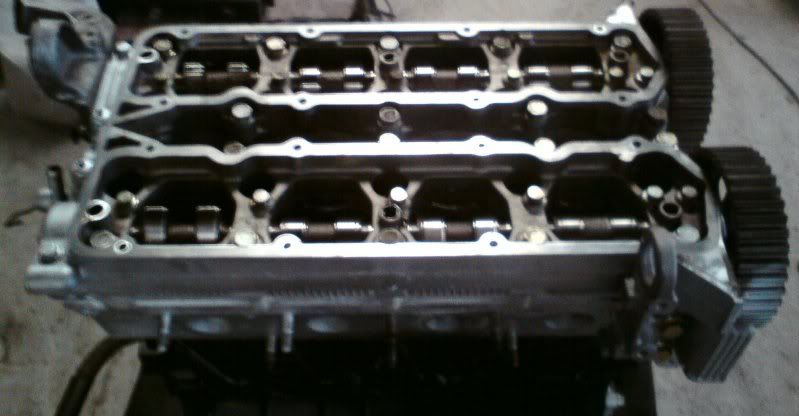

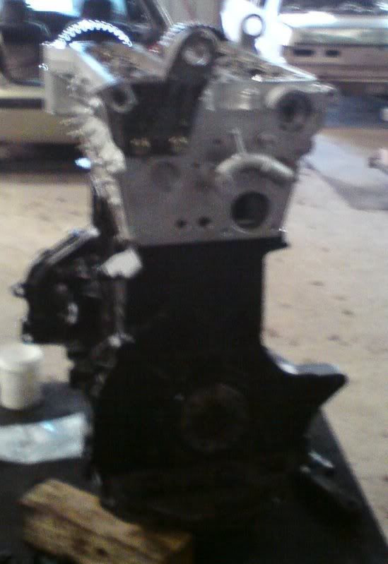

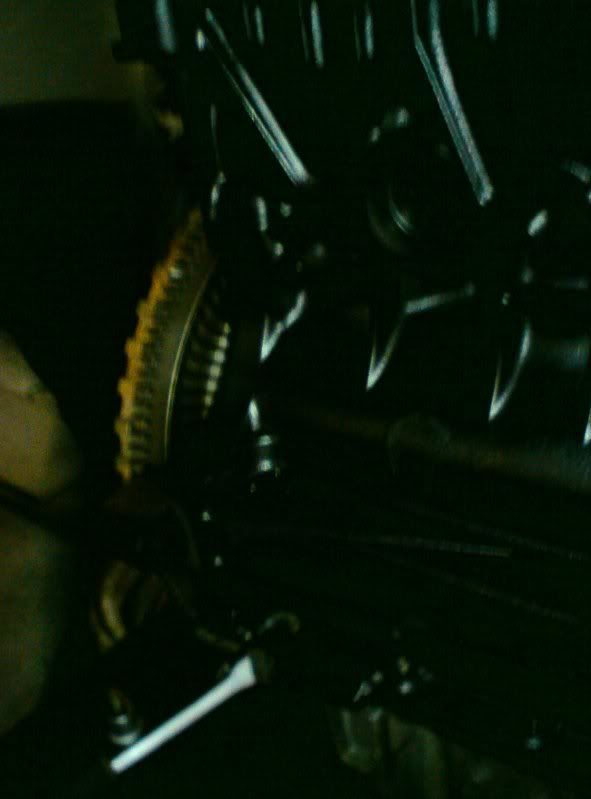

vandaag ik een roestige achterklep vervangen door een goei exemplaar, koplampen en achterbumper geplaatst, terwijl jo begon aan de opbouw van het nieuwe blok:
beetje slechte kwaliteit vd foto's helaas...

spijtig van de kwaliteit, blokje ziet er gewoon als nieuw uit. Ow, wacht...hij is ook nieuw !
Re: bart z'n "nieuwe" 19 16v
Goed bezig daar, maar ondanks de matige kwaliteit van de foto's kun je wel zien dat hier een keurig vers blokje word opgebouwd 8-)
