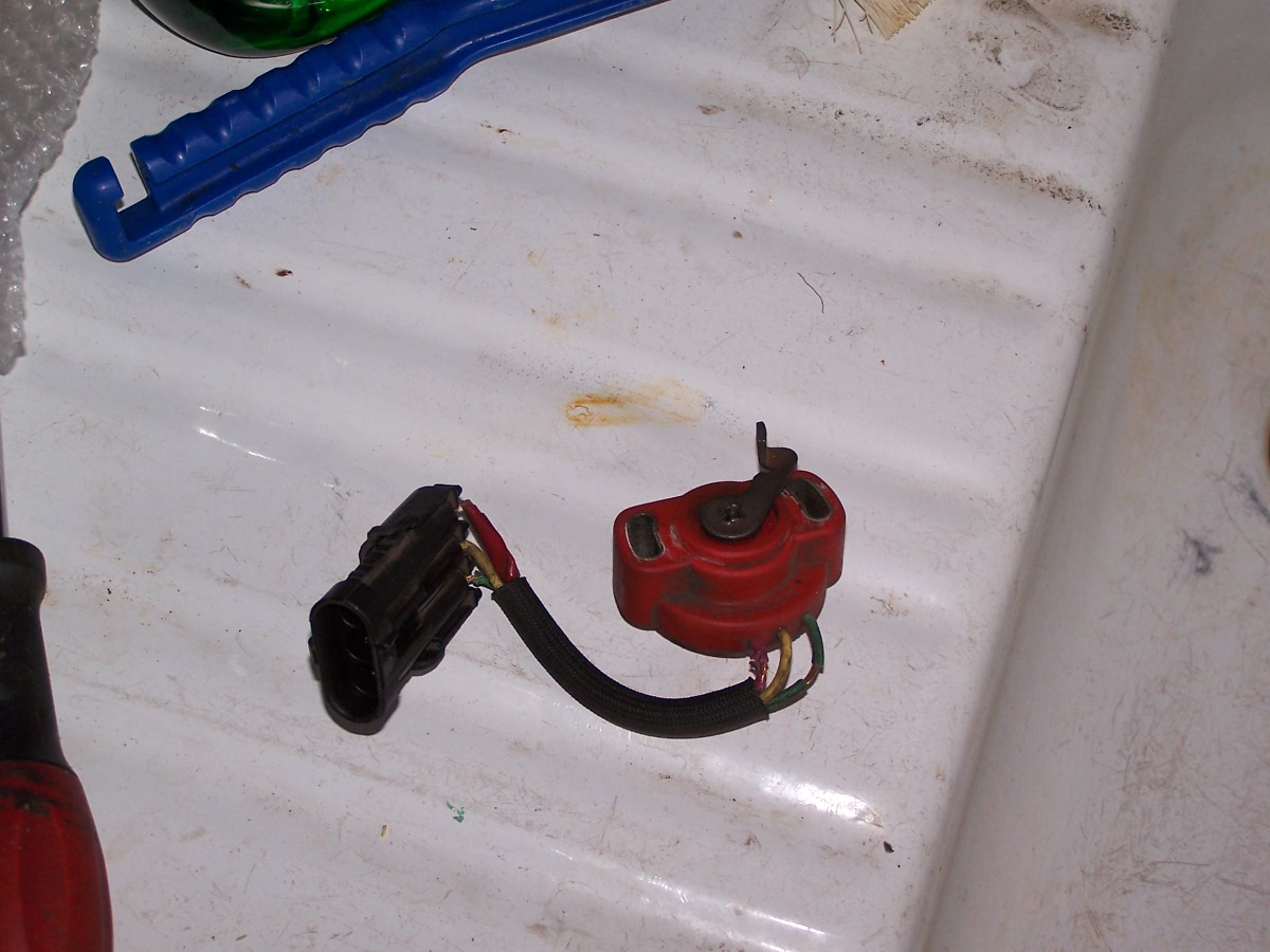

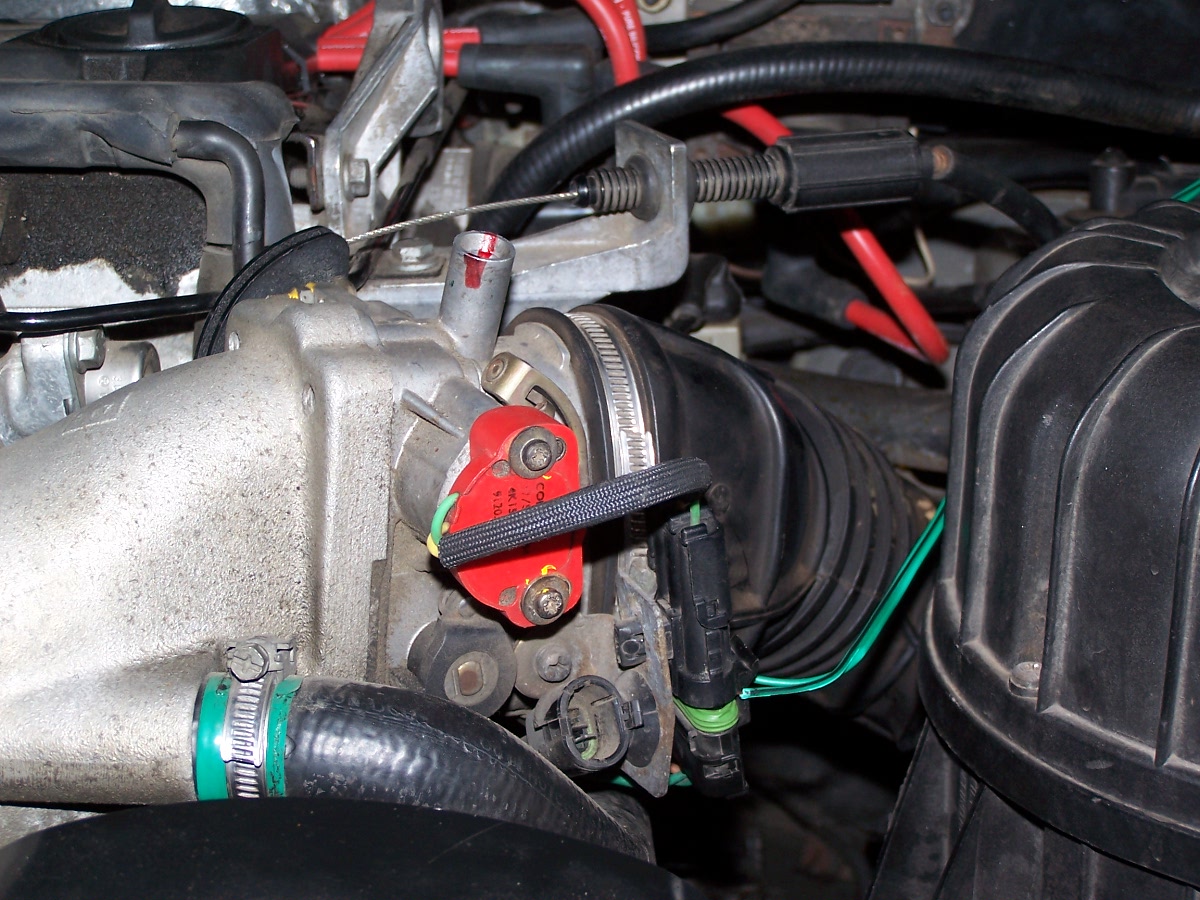

Bijgaand nog wat foto’s. Op de eerste foto heb ik even 2 draadjes tussen de stekker gedaan om de 0,12 – 0,16V te kunnen meten.
Nieuwe TPS:
Oude TPS:
Ik hoop dat andere er ook wat mee kunnen doen.
