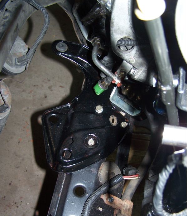

- Beugel op subframe Rechts
- radsteun_R.jpg (76.08 KiB) 24114 keer bekeken

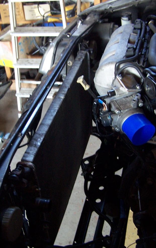

- Radiator van achteren gezien
- brede rad achter.jpg (95.65 KiB) 24114 keer bekeken

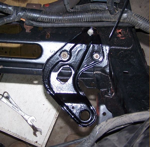

- Beugel op subframe links
- radsteun_L.jpg (82.55 KiB) 24114 keer bekeken

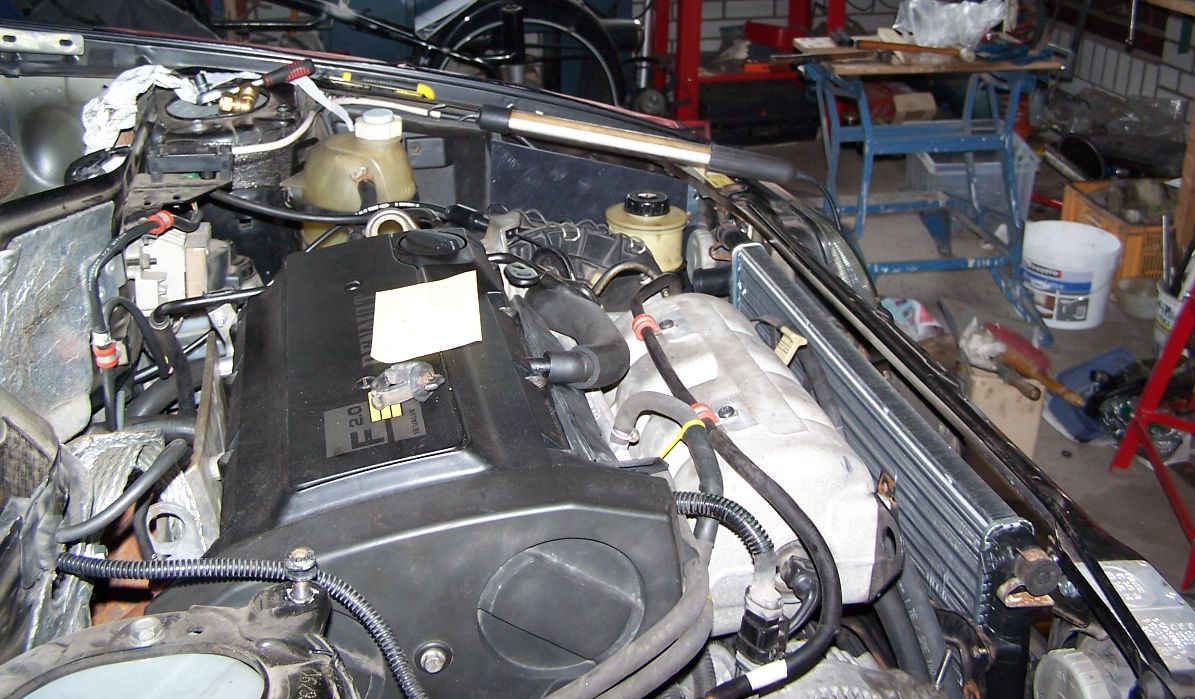

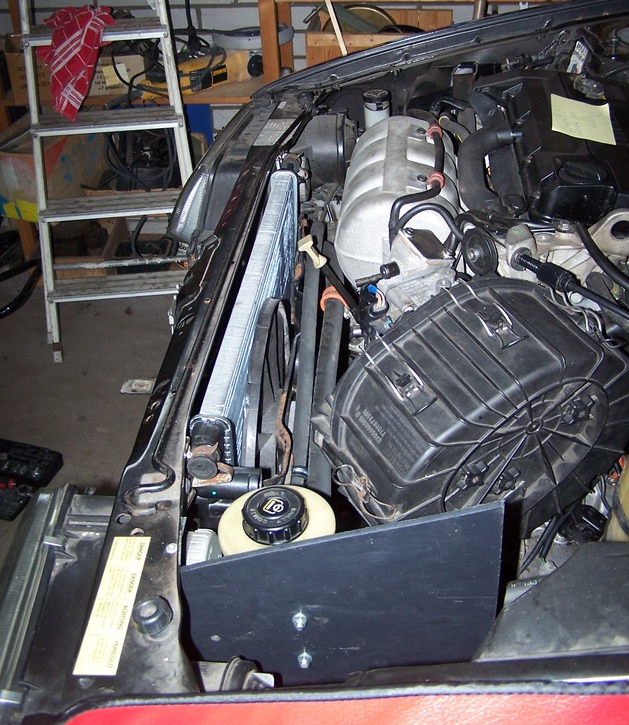

Inmiddels zit er dus een radiator van een R19 1800 automaat in en is het reservoir van de stuurbekrachtiging verplaatst naar links. Hiervoor heb ik speciaal slang gekocht dat geschikt is voor ATF (ook wel hydraulische olie). Het is even zoeken, maar in Hillegom zit RSH en die bouwt klassieker om naar stuurbekrachtiging. Ik heb bij de koplamp links een plaatje gemaakt enerzijds omdat ik de koude lucht onder het linker spatbord ga halen en dan heb ik meteen een montage plek voor eventuele componenten (stappenmotor, stuurb. reservoir en misschien nog een relais). Ik heb geen oliekoeler voor de stuurbekrachting meer voor de radiator. Die zit nu rechts op het subframe (standaard megane).
Bijgaand plaatjes. De roestige delen zijn vanavond geverfd. Het einde nadert. Alleen nog een plekje voor de stappenmotor verzinnen.

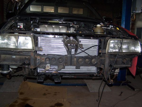

- Dew toeters haal ik nog weg. Weer extra koeling
- 100_6994klein.jpg (54.12 KiB) 24077 keer bekeken
- 100_6995klein.jpg (188.21 KiB) 24077 keer bekeken
- 100_6996klein.jpg (213.22 KiB) 24077 keer bekeken
