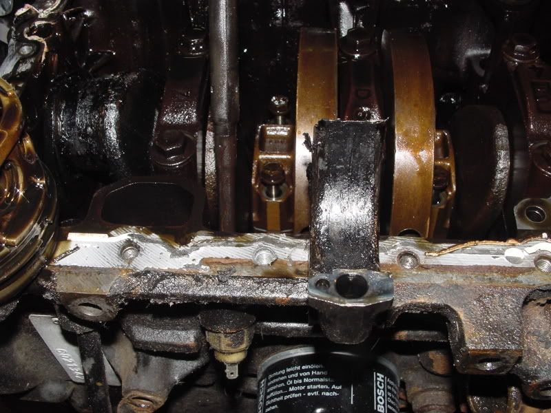

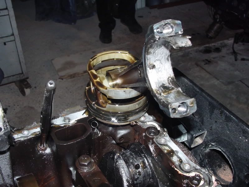

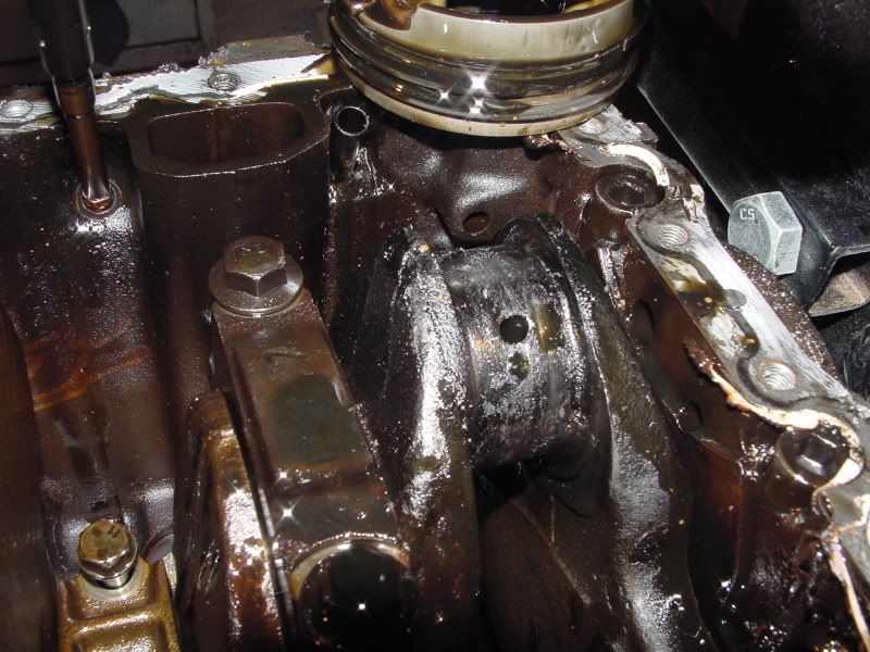

tadaaaaa...
gelijk naar het oud ijzer verwezen. Iemand een blok kopen ? ZGAN ! :lol:
Re: bart z'n "nieuwe" 19 16v
Tering, zo erg zie je ze niet vaak, gewoon blank ijzer zonder een druppel olie :lol: . Zat er nou daadwerkelijk bakolie in?
jo21
Berichten: 26
Lid geworden op: wo 23 dec 2009, 18:13
Bericht door jo21 »
Er zat een olie-achtige substantie in, laat het ons daar op houden. Zonder afbreuk te willen doen aan iemand zijn werk, blok is duidelijk open geweest, maar er is een berg hobby-bob ingegaan. Verkeerde bouten, totaal verkeerde aanhaalmomenten of zelfs geen aanhaalmomenten, vloeibare dichting die je normaal in een badkamer terug vind enz enz...
De kop heeft door dit geknoei ook een vette klap gekregen, 2 kleppen helemaal krom om maar te zwijgen van de klepgeleiders.
