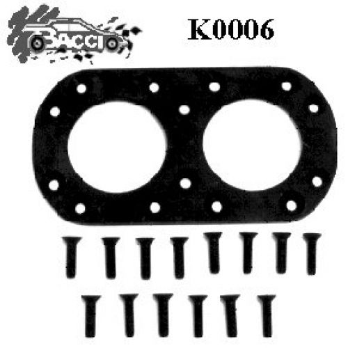

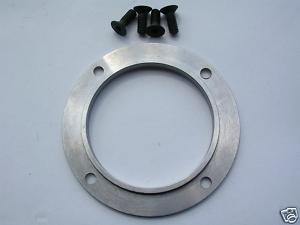

Ik zag overigens met wat zoeken op google "JC5 gearbox", dat je voor ca. 55 engelse ponden al zo'n ring met 4 boutjes hebt om de clip te vervangen en voor ca 120 engelse ponden een bril hebt om de bak te verstevigen. Ik heb geen idee hoe hard het tandwiel van het diff. is om gaatjes in te boren.

Diff clipvervanger:
http://cgi.ebay.co.uk/Gearbox-renfort-C ... 2001r22369
De verstevigingsbril:
http://www.bacciromano.com/index.php?p= ... 2=51&mar=8
diff clipvervanger.jpg (6.05 KiB) 19735 keer bekeken
