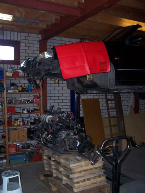

Ik heb de motor met subframe en al laten zakken. Je kunt als je het subframe op pallets zet, de voorkant van de auto optakelen en over het subframe met blok hijsen. Vooral de stuurstang (op het stuurhuis) en de km teller kabel is lastig. Alle werkzaamheden aan het blok en de steunen gaan makelijker als het eruit is. Zeker dingen als het vervangen van je krukas en oliepomp keerring. Je auto kun je voorzien van zwenkwielen om hem te manuveren.

Nee. Ik heb alles op het subrame gemonteerd en vervolgens de auto weer over het subframe gezet. Kijk maar even in mijn topic zo rond juni 2011 (pinksteren was het). Ik had begrepen van o.a. Bart, dat het monteren van bovenaf een klein rampje zou worden i.v.m het nogal grote spruitstuk dat overal tegenaan botst. De auto over het complete subframe zetten is prima te doen. Even goed kijken of de boutgaten van het subframe in lijn zitten. Eventueel de carroserie op zijn plek duwen. Dat is prima met de auto zonder blok/bak erin. Ik heb het blok plaatsen helemaal alleen gedaan. Ik weet dat Christiaan Hofstede van Team1916v ook altijd de auto met een motortakel over het blok/subframe heen takelde. Ik heb daar geen foto's van.

Een brug is echt super handig. Zeker een 2 Koloms brug. Maar als je geen brug hebt kun je met een takel de caroserie aan de voorkant optakelen. Als je zorgt dat er een aantal pallets onder je subframe liggen, dan kan met een pompwagen het hele spul er onderuit trekken. Vervolgens zal je dan of een subframe moeten monteren of een plank met wieljes om de cassoserie te verplaatsen.

Ik weet nog van de demontage van de megane. We hadden een balk aan het plafond met een loopkat en een kettingtakel. Zo'n takel, die je tegenwoordig voor 60 euro koopt en geschikt is voor 1000kg. De voorkant hing toen in de takels en uiteindelijk hebben we de brug laten zakken toen de auto-ambulance eronder stond en toen de neus naar beneden getakeld. Ik denk dat je schatting van ca 150kg wel klopt er van uitgaande dat de achterkant op zijn wielen blijft staan.
