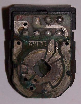

heb inde tussentijd al gezocht naar de kortsluiting, want dat was het, heb em ook gevonden, op een heel moeilijke plaats zonder brug, het is de constante plus van de starter die soms de behuizing van de starter raakt, iets te ver afgestript ofzoiets in die aard, kan het niet goed zien, heb er alleszins wat karton en wat tape tussen gestoken zodat het voorlopig wel effe geen gevaar oplevert, als ie toch op de burg staat voor de klauw kan ik daar gelijk eens aan
ook al weer wat aan de uitrusting van de auto gedaan, hij heeft nu 2 elektrische spiegels :-) hoewel alleen de rechtse in maar 1 vd 4 richtingen beweegt en alle andere zaken niet ben ik blij, ik denk gewoon kwestie van ander knopje (knopje komt uit de cabrio en heb geen idee of dat wel werkte) en zodoende zitten de deurpanelen er vooraan ook weer op, kan de deuren weer normaal open en dicht doen

Je kunt de schakelaar v.d. spiegels gewoon openmaken. Er zit een printje in. Printbanen schoonmaken en alles werkt weer. Overigens past een Laguna schakelaar ook. Laguna schakelaar werkt, maar mechanisch moet je iets aanpassen. Ik heb eerst een Laguna schakelaar gebruikt. Alle beide spiegels deden het toen. Vervolgens heb ik het prinje van mij R19 schakelaar gereinigd en toen deden de spiegels het ook weer met de originele schakelaar.

zal dat vanavond eens bezien, had idd al gemerkt dat de schakelaar van de laguna identiek is, heb er zo nog eentje in m'n handen gehad een paar weken geleden :-) maar dus straks eens uiteen gooien, heeft wel al wat roest aan de klemmetjes buitenkant dus binnenkant zal ws ook niet meer zo netjes zijn

Je moet alleen de achterkant eraf halen. De rest van de schakelaar kan in elkaar blijven zitten.
