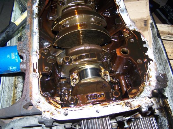

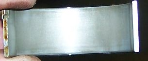

Inmiddels heb ik ook het onderblok open. De drijfstanglagers zien er volgens mij gezond uit. Ik meet kruktapdiameter 48,02mm met een schuifmaat. Dus is standaard lagerschaal.

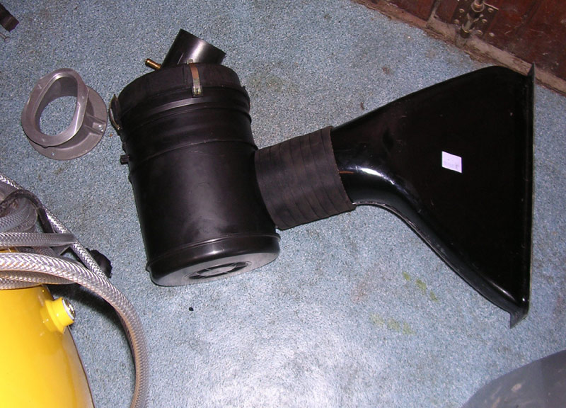

Het is even rustig. Ik ben momenteel even bezig mijn oude motorfiets (bj 1936) klaar te krijgen voor de keuring bij de RDW. Ondertussen ben ik wel aan het verzamelen. Heb al een nieuwe waterpomp, een origineel luchtfilterhuis met alle slangen van een Megane 2.0 16V en ook een luchtfilterhuis van een Espace. Die laatste lijkt een beetje op onderstaande foto, maar dan met 60mm aansluitingen aan in- en uitlaatkant. Moet zelf nog kijken wat het gaat worden. In het laaste geval zou ik de lucht bij de paravan (waar vroeger de Bendix ABS electronica zat) vandaan halen. Op korte termijn wil ik nog de zuigerveren checken op hun slotspeling en dan kan de kop en eventueel het onderblok naar het revisiebedrijf toe.

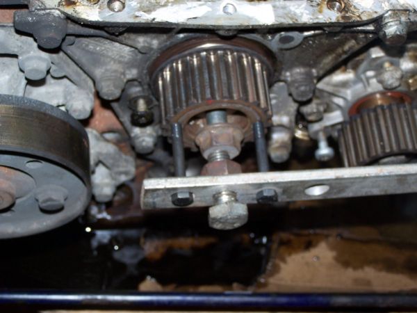

Net even een tooltje gemaakt om de krukaspoelie eraf te trekken. Strip staat 2 gaten van 6mm op steek 44mm en in het midden een gat van 12mm en voilat de poelie is eraf.
