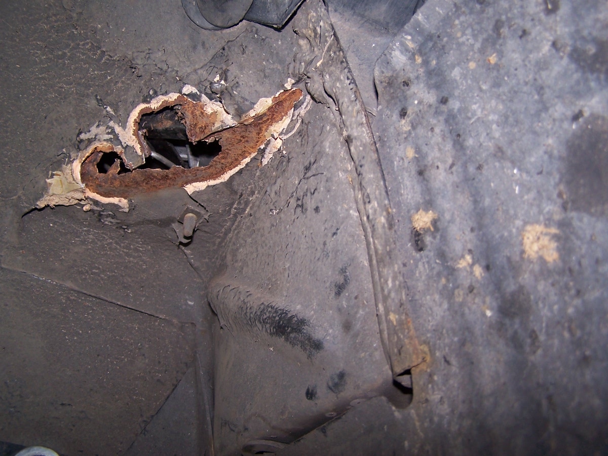

Misschien de hele ECU even omwisselen. Er wil nog wel eens een gaatje in het binnenspatbord roesten net onder de ECU.
gaatje binnenspatbord

oja Jacques bij beide auto`s geen gaatje gevonden (bij donor was het uiteraard geen probleem geweest)
